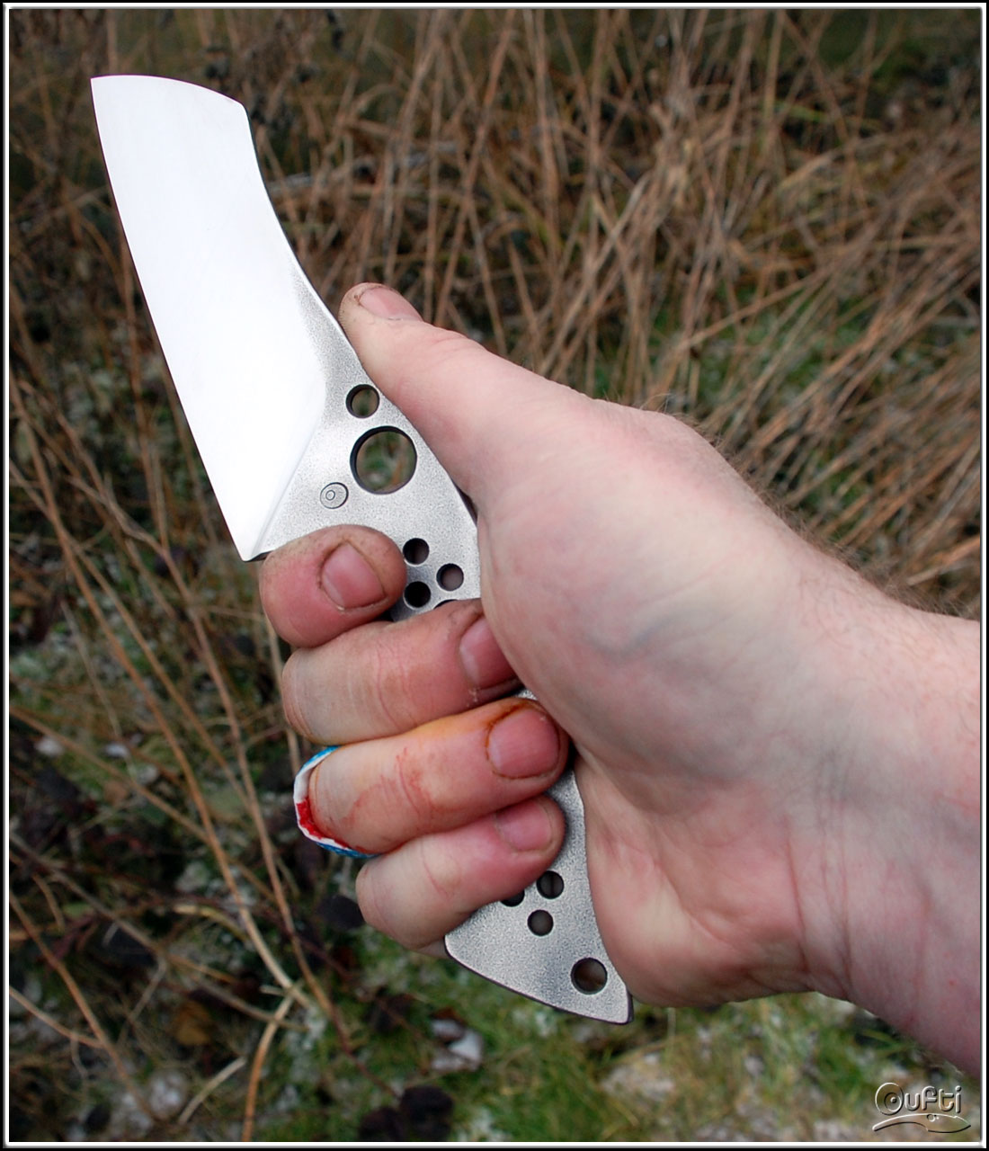

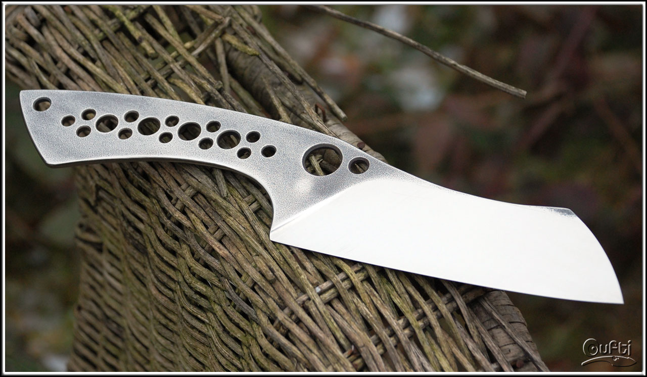

Messagepar oufti » 10 Fév 2010 14:27
Un Nessmouf ?
Oui mais un poil plus grand, 123mm de lame et 240mm en tout, D2 de 3mm et troutrous pour que son futur propriétaire fasse ce qu'il veut, entretoise pour visser des plaquettes, mettre des rivets pour coller ou faire un laçage.
